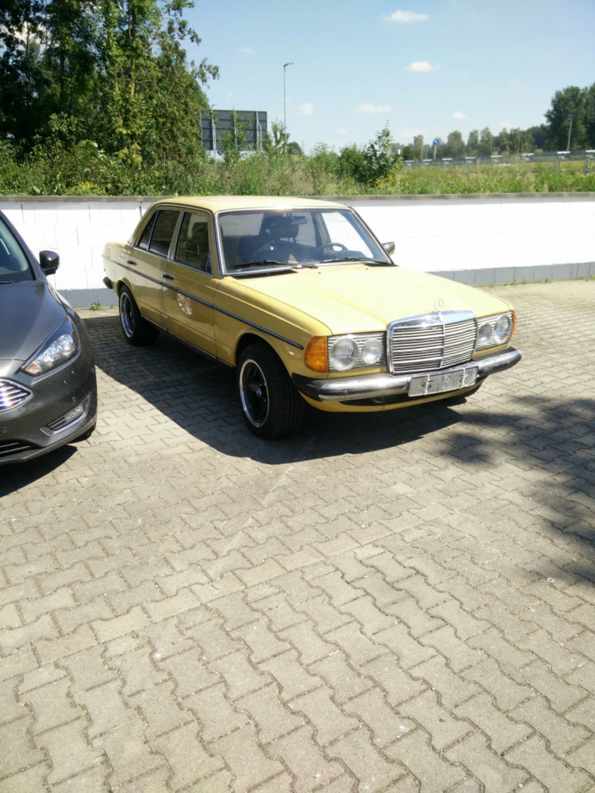

      Hi,
      ich hätte da auch noch eine:
      Ist zwar nur ein 123 200 D mit Penta P1680 und P1690 aber in meinen Augen durchaus hübsch.
      **-Grüße
      Moritz
