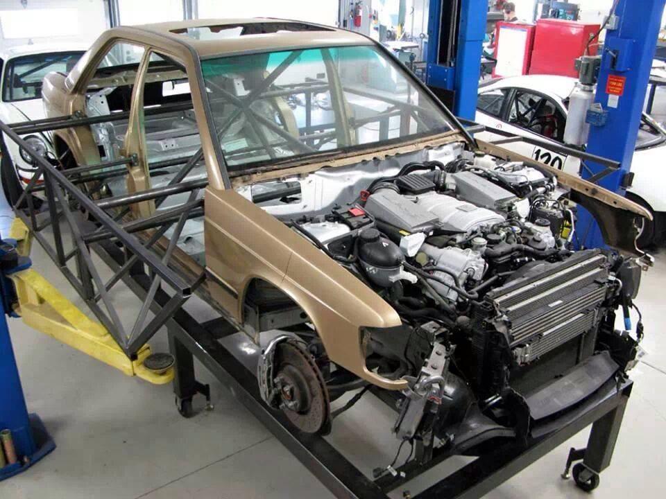

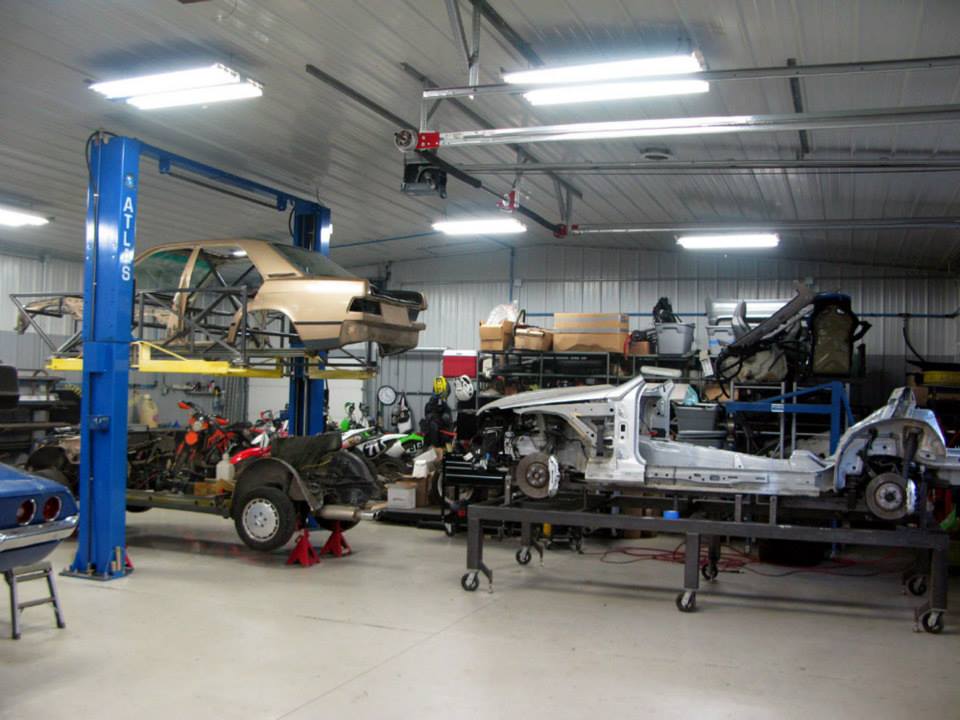

      Möglich und machtbar ist ja eigentlich alles, ist halt immer nur
      eine Frage von Kosten und Aufwand.
      Beim M156 6.3 V8 im W126 würde man es vermutlich ähnlich radikal machen,
      wie mit dem Umbau des W201 auf M156 6.3 V8 ...
      Also eine W201-Oberkarossen auf die Unterkarosse eines W204 C63 AMG setzten ...
      http://www.nast-sonderfahrzeuge.de/MB-Exotenforum…y.php?id=111640
      Weil so kann man halt die komplette Antriebstechnik incl. Elektronik
      übernehmen, und hat auch gleich noch das komplette, zur Leistung passende,
      Fahrwerk mit dabei.
      Beim 126er würde man dann halt eine 126er Oberkarosse auf die
      Unterkarosse eines 221er S63 AMG setzten, also eigentlich nicht
      einen M156 in einen 126er bauen, sondern einen 221 S63 AMG auf
      126er Look umbauen ... :smiling_face:
