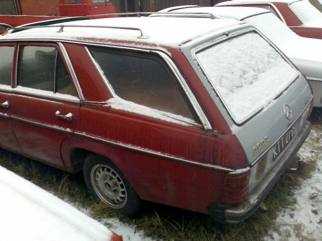

    ... mit Heckteilen vom S123 ...
    Nicht nur die Lösung mit der komplett erhaltenen
    Limo-C-Säule ist "interessant" ( :lookaround: ), sondern das
    hier mal einer versucht hat, das Heck des S123 auf
    einen 115er zu bauen, und so die Idee mit dem
    Nachbau des Werks-S115 mal versucht hat.
    Der "Knick" in der Dachlinie zeigt aber auch gleich
    die Problematik der ganzen Geschichte, da die Fenster
    vom 115er offensichtlich etwas höher sind als vom 123er,
    ist das S123er-Heck nicht hoch genug...
    Also um das vernünftig hin zu bekommen müsste man
    wohl das komplette Dach vom S123, also von der
    A- bis zur D-Säule auf einen 115er setzen. Ob dann aber
    die Abständen zwischen A- und B-Säule, und zwischen
    B- und C-Säule passen ist auch eher fraglich.
    Also um einen S115 nachzubauen, wäre es vermutlich
    einfacher an einen S123 eine 115er-Front zu bauen,
    und ggf die 123er Türaußenbleche etwas in Richtung
    115er-Look anzupassen. Dann noch 115er Armaturenbrett
    und Mittelkonsole in den S123 und fettisch ... :wink:

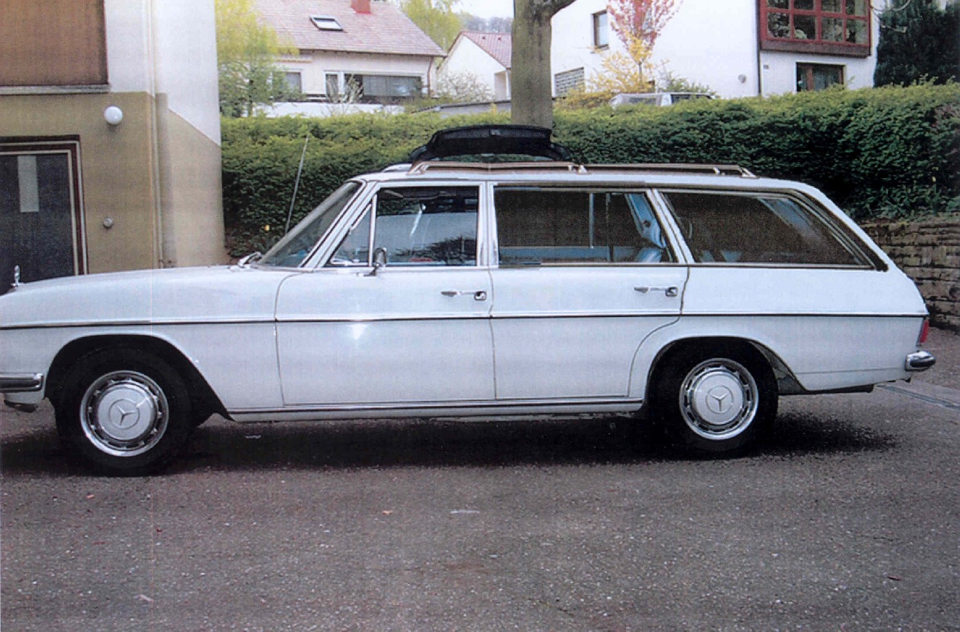

    Kannte ich bisher auch noch nicht.
    Hab vor einigen jahren mal meinen "Stricher" mit 123er Heck am Bildschirm umgebaut. Finde diese Lösung eigentlich die schönste Variante für den 115er als Kombi. Aber meiner ist mir zu schade zum probieren. Halte aber immer noch an dem Gedanken fest. und wenn ich mal wieder viel zeit hab, geh ich das auch an.
    Thomas
