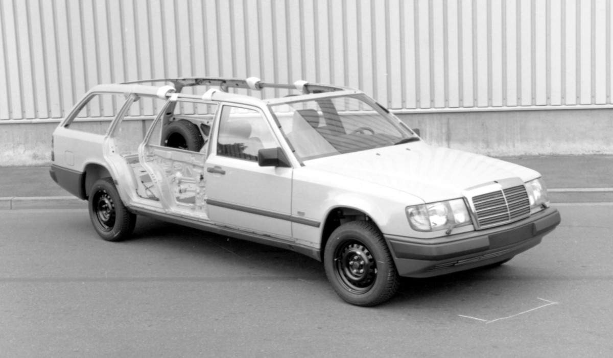

BR124: Technische Daten 250D Fahrgestell mit verlängertem Radstand

  • Daten & Fahrleistung des 250D Fahrgestell mit verlängertem Radstand (07.1985 - 08.1989)
    1. Serie 250D
    Allgemeine Übersicht
    Konstruktionsbezeichnung
    VF 124 D 25
    Baumuster
    124.106
    Produktionszeitraum
    07.1985 - 08.1989
    Produktionsbeginn Vorserie / Hauptserie - Produktionsende
    Stückzahl
    insgesamt 2.331 Fahrgestelle (bis 07.1993)
