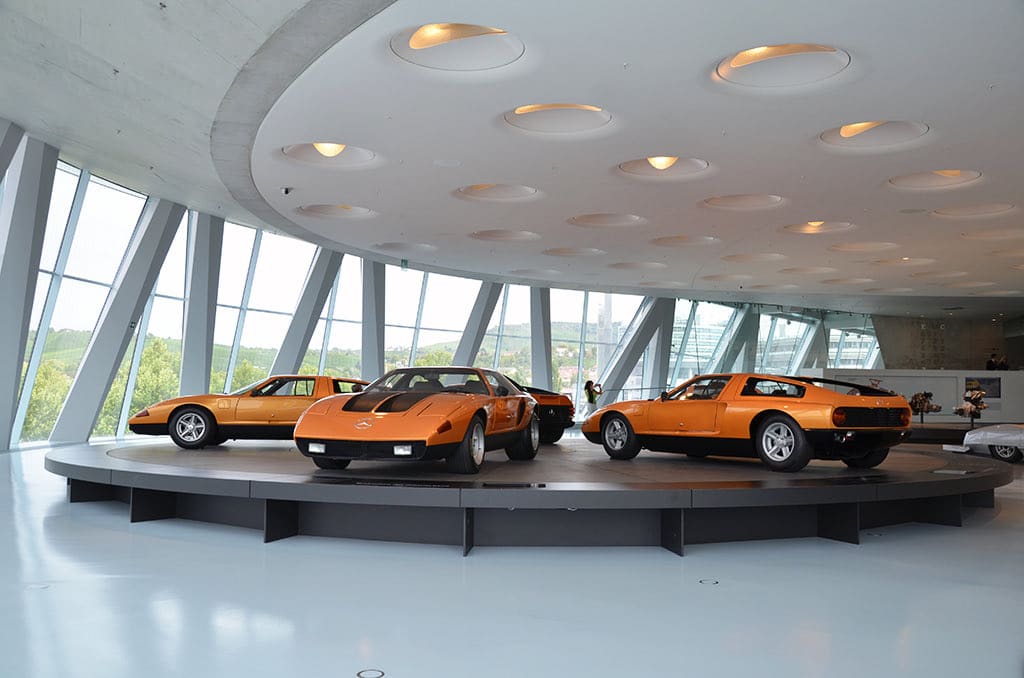

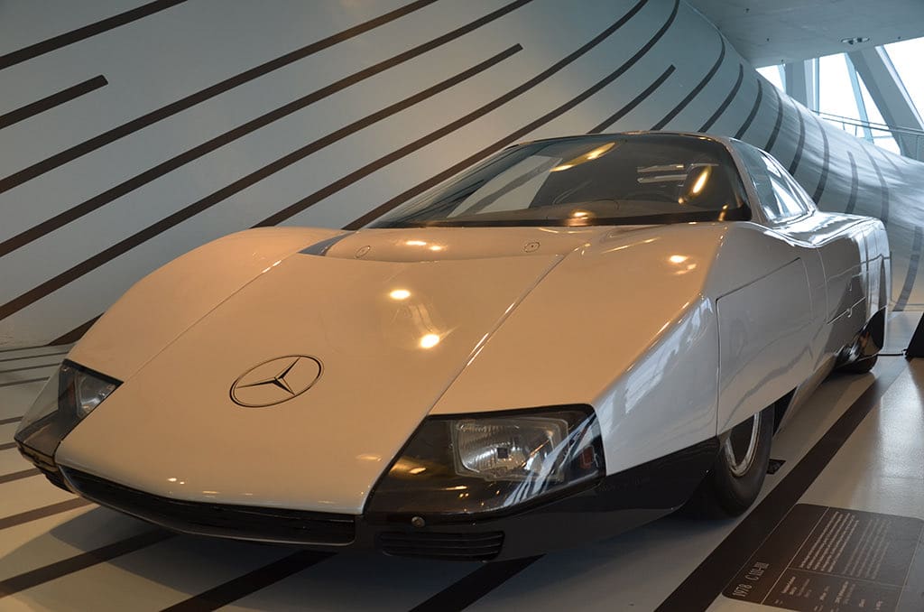

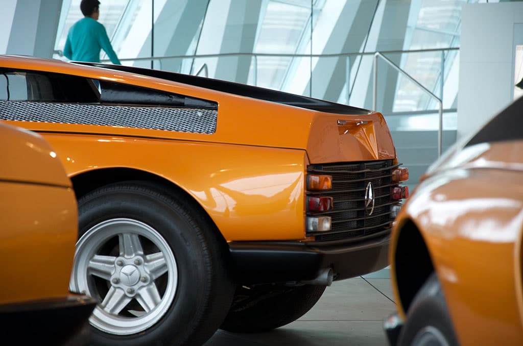

  • Der kompakte Keil in leuchtendem Orange, intern „Weißherbst“ genannt, verspricht Kraft, Eleganz und Schnelligkeit. C111 heißt die futuristische Studie, die Mercedes-Benz im September 1969 auf die Internationale Automobilausstellung (IAA) nach Frankfurt mitgebracht hat. Technik wie Design weisen eindeutig in Richtung Zukunft.
    Staunend scharen sich die begeisterten Messebesucher um den Sportwagen, der Entwurf fasziniert, polarisiert. Steht hier der würdige Nachfolger des berühmten 300 SL Flügeltürers? Der Stil des Wagens, die sportliche Linienführung und die klassischen Flügeltüren versprechen den Liebhabern der Automobile mit Stern auf der Motorhaube genau das. So geschieht es bei der Premiere des C111 in Frankfurt vor 35 Jahren. Im Frühjahr 1970 ist dann der noch elegantere C111-II auf dem Autosalon von Genf zu sehen. Jetzt schicken Interessenten sogar Blankoschecks nach Stuttgart, um sich einen der Wagen zu sichern.
    Doch eine Serienfertigung des neuen „Gullwing“ ist nicht geplant, Verkaufsräume wird der C111 nicht sehen. Denn mag das Coupé auch wie eine konsequente Weiterentwicklung der „Sport Leicht“-Modelle der 1950er Jahre wirken – die Studie ist kein Konzept für einen neuen SL, sondern ein Experimentalfahrzeug. So schöne Labormaschinen wie dieser Mercedes-Benz, mit dem unter anderem der Einsatz von Karosserien aus glasfaserverstärktem Kunststoff erprobt wird, sind allerdings selten. Die leichte Haut des Coupés, deren Gestaltung der Aerodynamik von Sportwagen neue Möglichkeiten eröffnen soll, ist mit der stählernen Bodengruppe verklebt.

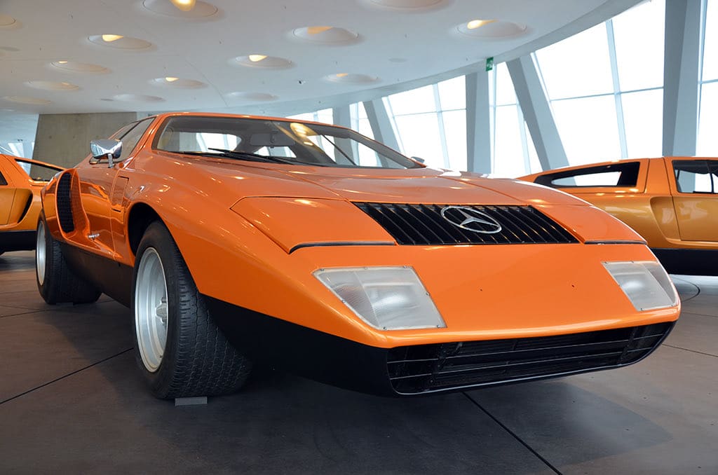

    Die zweite Revolution trägt der C111 in seinem Inneren. Denn als Antrieb dient dem 1969 vorgestellten Typ I kein Hub-, sondern ein Wankelmotor. An Felix Wankels unkonventionellem Antrieb sind zu dieser Zeit viele Hersteller interessiert. Auch Mercedes-Benz hat seit 1962 mit Wankelmotoren der Baureihen KP bis KC experimentiert. Doch das System soll erst noch ausführliche Tests in Versuchsfahrzeugen durchlaufen, bevor der Wankel in ein Serienfahrzeug eingebaut wird. Der letzte Mercedes-„Drehkolbenmotor“ dieser Baureihe ist 1970 der Vierscheiben-Wankelmotor DB M950 KE409 des C111-II.
    C111/I C111/I
    Die Fahrleistungen der C111 überzeugen schon mit dem Dreischeiben-Motor vom Start weg. Das Wankelaggregat holt im Jahr 1969 aus 600 Kubikzentimetern Kammervolumen je Kreiskolben insgesamt 280 PS und bringt den Wagen auf eine Höchstgeschwindigkeit von 260 km/h, für den Sprint von 0 auf 100 km/h vergehen 5 Sekunden. Den C111-II von 1970 treibt dann der große Vierscheiben-Wankel an. Dieser Motor leistet 350 PS und erlaubt 300 km/h Höchstgeschwindigkeit. Auf 100 km/h beschleunigt dieser zweite C111 in höchst respektablen 4,8 Sekunden. Im C111-I laufen einige Aggregate mit der kompliziert einzustellenden Doppelzündung, der Vierscheibenmotor wird dann ausschließlich mit Einfachzündung gebaut. Beide Motoren sind mit Direkteinspritzung ausgerüstet.
    Konstruktive Probleme des Drehkolbenprinzips, vor allem in der Motormechanik, bekommt die Entwicklungsabteilung von Mercedes-Benz in den Griff. Doch der schlechte Wirkungsgrad des Wankelmotors durch die lang gestreckten, veränderlichen Brennräume des Drehkolbenprinzips lässt sich nicht mit technischen Modifikationen ausräumen: Dieses Problem ist schlicht durch die Konstruktion bedingt, weil der Kraftstoff im Wankelmotor im Raum zwischen einer konvexen Seite des sich drehenden Kolbens und der konkaven Wand des Kolbengehäuses verbrennt statt in der zylindrischen Brennkammer eines Hubkolbenmotors. Die veränderlichen, nicht kompakten Brennräume des Wankels sorgen für eine schlechtere thermodynamische Ausnutzung des gezündeten Treibstoffs im Vergleich zum Hubkolbenmotor. Das Ergebnis ist ein deutlich höherer Verbrauch bei gleicher Leistung. Den großen Durst des Wankelprinzips haben auch die Motoren der beiden ersten C111. Weil außerdem die Schadstoffbelastung im Abgas der Wankelmaschinen zu hoch ist, gibt Mercedes-Benz die Arbeit an dieser Motorvariante trotz der beeindruckenden Laufruhe des Aggregats und der kompakten Bauweise 1971 auf.

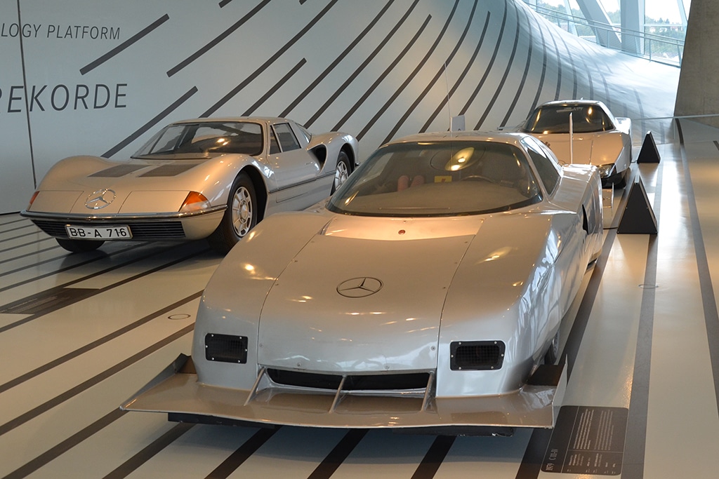

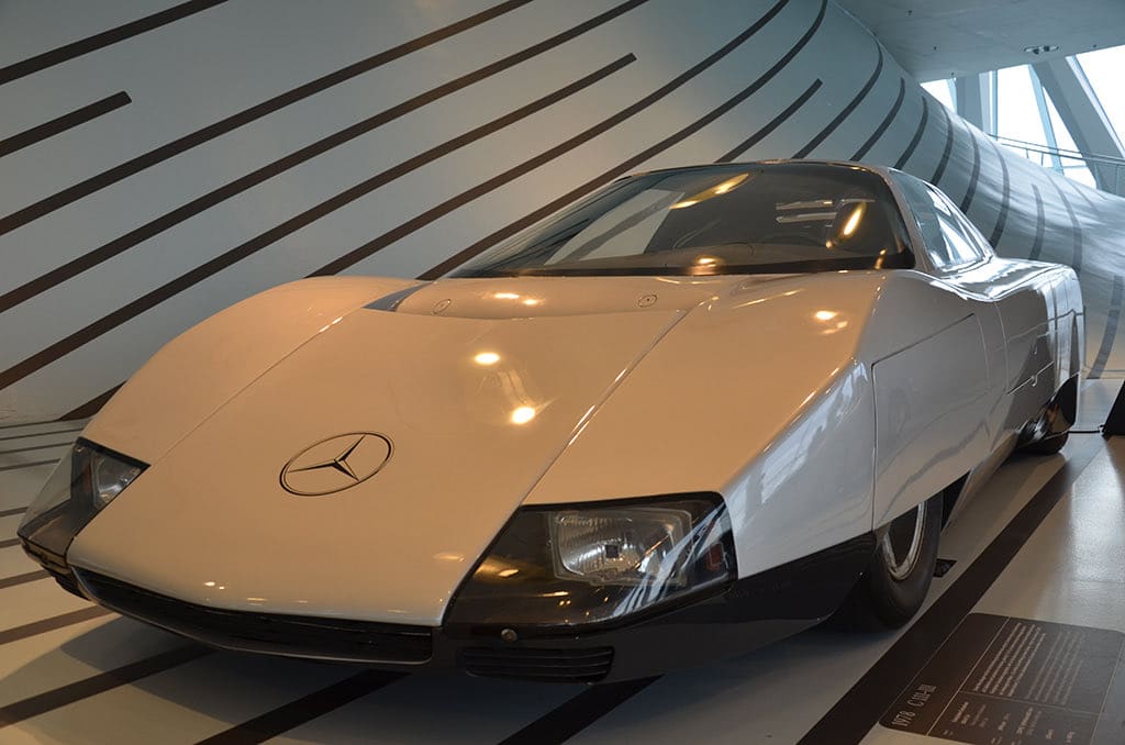

    Der Triumph des äußerlich kaum modifizieren C111-II in Nardo spornt die Entwickler zu neuen Höchstleistungen an. Diesmal entwerfen sie keine Studie für einen Sportwagen mit Straßenzulassung, sondern einen puren Rennwagen, getrimmt auf die Jagd nach Geschwindigkeitsrekorden – den C111-III. 1977 wird an dem neuen Fahrzeug gebaut, das schmaler ist als die ersten C111, einen längeren Radstand hat und mit seiner Vollverkleidung sowie Heckflossen eine perfekte Aerodynamik bietet. 1978 steht der C111-III an der Startlinie in Nardo. Wieder grollt ein Dieselmotor unter dem diesmal silbern lackierten Kunststoff der Karosserie. Doch obwohl das Aggregat noch auf der Serienausführung basiert, leistet der Motor jetzt 230 PS und bringt den Stromlinienwagen auf Geschwindigkeiten, die weit jenseits der 300 km/h liegen. Neun absolute Weltrekorde holt Mercedes-Benz mit diesem Silberpfeil der späten 1970er Jahre.
    Doch die Evolution zur absoluten Rennmaschine hat der C111 noch vor sich. Die letzte Version des Sportwagens, der 1979 vorgestellte Typ C111-IV, bricht in Nardo mit einer Geschwindigkeit von 403,978 km/h den aktuellen Rundstreckenrekord. Diesmal arbeitet aber kein Diesel mehr unter dem Kunststoff-Kleid, sondern ein V8-Benzinmotor mit 4,8 Liter Hubraum und einer Leistung von 500 PS. Auch die Form der Karosserie hat sich vom ersten Entwurf mittlerweile weit entfernt. Aus der mit Esprit und Mut karossierten Linie von 1969 ist zehn Jahre später ein lang gestreckter, schlanker Bolide mit zwei Heckflossen und massiven Spoilern in silbernem Lack geworden.

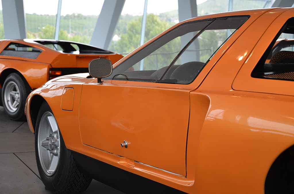

    Die Flügeltüren der SL und SLR der 1950er Jahre werden zurecht immer wieder als Ausdruck von Eleganz und Dynamik erkannt. Aber sie sind auch eine notwendige technische Lösung, die der filigrane Gitterrohrrahmen vorgibt: Aufgrund des Stabilität gebenden breiten Schwellers können die Türen erst oberhalb davon ansetzen. Bei den vier Baureihen des C111 sind die von amerikanischen Mercedes-Benz Liebhabern als schnittige „ Gullwings“ bezeichneten Flügeltüren konstruktive Zitate der vorerst letzten Epoche der großen Silberpfeile. Auch der 1991 auf der IAA vorgestellte Forschungswagen C112 ist wieder mit den am Dach angeschlagenen Flügeltüren versehen.
    Zur Serienreife bringt es die elegante Lösung der Türmechanik erst wieder im aktuellen Mercedes-Benz SLR McLaren. Das neue Coupé mit seinen stilistischen Anleihen an den aktuellen Formel-1-Rennwagen von McLaren-Mercedes schwingt seine Türen so elegant in die Luft wie vor 35 Jahren der C111 und der 300 SL vor beinahe 50 Jahren. Einen großen Unterschied gibt es aber: Nach einem halben Jahrhundert hat sich endlich der Traum erfüllt, dass ein Mercedes-Benz Renncoupé mit Straßenzulassung in Serie gebaut wird.
