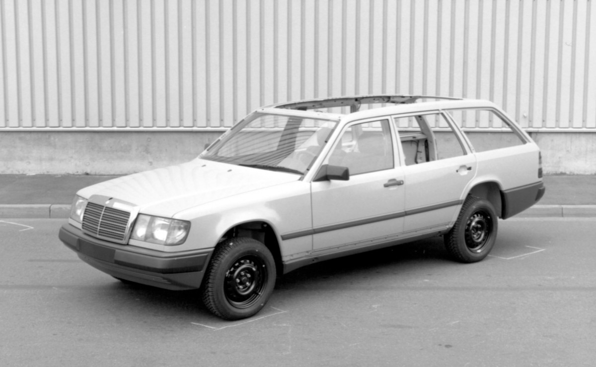

  • Daten & Fahrleistung des 250D Fahrgestell für Sonderaufbauten (04.1986 - 08.1989)
    Fahrgestell
    1.Serie 250D (für Sonderaufbauten)
    Allgemeine Übersicht
    Konstruktionsbezeichnung
    F 124 D 25
    Baumuster
    124.105
    Produktionszeitraum
    04.1986 - 08.1989
    Produktionsbeginn Vorserie / Hauptserie - Produktionsende
    Stückzahl
    insgesamt 741 Fahrgestelle (bis 06.1993)
    Preise
    09.1986: DM 40.356,00
    06.1987: DM 41.610,00
    02.1988: DM 42.750,00
    09.1988: DM 44.118,00
    02.1989: DM 45.030,00
    Motor
    Arbeitsverfahren
    Viertakt-Diesel (mit Vorkammereinspritzung)
    Anordnung im Fahrzeug
    vorn, längs; stehend
    Motor-Typ / -Baumuster
    OM 602 D 25 / 602.912
    Zylinderzahl / -anordnung
    5 / Reihe; 15° nach rechts geneigt
    Bohrung x Hub
    87,0 x 84,0 mm
    Gesamthubraum
    2497 ccm (nach Steuerformel 2479 ccm)
    Verdichtungsverhältnis
    Kurbelwellenlager
    Leistung / bei
    90 PS / 66 kW bei 4600 /min; ab 02.1989: 94 PS / 69 kW bei 4600 /min
    Drehmoment / bei
    154 Nm bei 2800 /min; ab 02.1989: 158 Nm bei 2600 - 3100 /min
    Ventilanordnung / -anzahl
    1 Einlaß, 1 Auslaß / hängend
    Ventilsteuerung
    obenliegende Nockenwelle
    Nockenwellenantrieb
    Duplex-Rollenkette
    Gemischbildung
    Vorkammereinspritzung, mechanisch geregelt; Bosch 5-Stempel-Einspritzpumpe
    Kühlung
    Wasserkühlung / Pumpe; 9 l Wasser
    Schmierung
    Druckumlauf-Schmierung / 7 l Öl
    Elektr. Anlage
    12V
    Batterie
    72 Ah / im Motorraum
    Generator
    Drehstrom / 770 W
    Anlasser
    elektrisch / 2,2 kW
    Zündung
    Selbstzünder
    Kraftstofftank: Anordnung / Fassungsvermögen
    über der Hinterachse / 70 l
    Kraftstoff-Förderung
    Kolbenpumpe an der Einspritzpumpe
    Fahrwerk & Kraftübertragung
    Rahmenausführung
    selbsttragende Ganzstahlkarosserie
    Radaufhängung, vorne
    Dreiecks-Querlenker / Dämpferbein
    Radaufhängung, hinten
    Raumlenkerachse mit hydropneumatischer Niveau-Regulierung
    Federung, vorne
    Schraubenfedern, Drehstab-Stabilisator
    Federung, hinten
    Schraubenfedern, hydropneumatische Federbeine, Drehstab-Stabilisator
    Stoßdämpfer, vorne/hinten
    Gasdruck-Dämpferbeine / hydropneumatische Federbeine
    Lenkung
    Kugelumlauf-Servolenkung
    Lenkübersetzung
    15,44:1 / 3 Lenkradumdrehungen
    Bremsanlage (Fußbremse)
    hydraulische Zweikreis-Bremsanlage mit Unterdruck-Bremskraftverstärker, auf Wunsch mit Anti-Blockier-System (ab 09.1988 Serie); Scheibenbremsen vorn und hinten
    Feststellbremse (Handbremse)
    mechanisch (fußbetätigt), auf Hinterräder wirkend
    Durchmesser der Bremsscheiben bzw. Bremstrommeln vorne/hinten
    Bremsscheiben vorn / hinten: 284 / 258 mm
    Räder
    Stahlblech-Scheibenräder, auf Wunsch Leichtmetall-Scheibenräder
    Felgen
    6 1/2 J x 15 H 2
    Reifen
    195/65 R 15 91 T
    Angetriebene Räder
    Hinterräder
    Kraftübertragung
    geteilte Kardanwelle
    Getriebe & Fahrleistungen
    Getriebe
    5-Gang-Schaltgetriebe
    Verfügbarkeit
    Serie
    Schaltung
    Mittelschaltung
    Kupplung
    Einscheiben-Trockenkupplung
    Getriebeart
    Zahnrad-Wechselgetriebe
    Synchronisierte Gänge
    I - V
    Getriebe-Übersetzung
    I. 3,91; II. 2,17; III. 1,37; IV. 1,0; V. 0,78; R. 4,27
    Achsantriebsübersetzung
    3,64
    Getriebe
    4-Gang-Automatikgetriebe
    Verfügbarkeit
    auf Wunsch
    Schaltung
    Wählhebel in Wagenmitte
    Kupplung
    hydraulischer Drehmomentwandler im Automatikgetriebe
    Getriebeart
    Planetengetriebe
    I. 4,25; II. 2,41; III. 1,49; IV. 1,0; R. 5,67
    3,07
    Abmessungen & Gewichte
    Radstand
    2800 mm
    Spur vorne / hinten
    1479 / 1480 mm
    Länge
    4765 mm
    Breite
    1740 mm
    Kleinster Wendekreis
    11,20 m
    Zul. Gesamtgewicht
    2100 kg
    Zul. Achslast vorne
    870 kg
    Zul. Achslast hinten
    1230 kg
