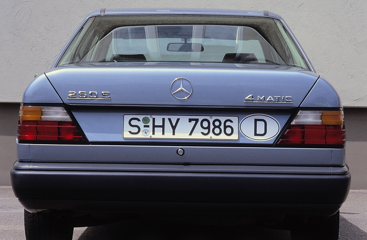

  • Daten & Fahrleistung des 260E 4MATIC (04.1987 - 08.1989)
    260E 4MATIC
    Allgemeine Übersicht
    Konstruktionsbezeichnung
    W 124 E 26 4-M
    Baumuster
    124.226
    Produktionszeitraum
    10.1986 / 04.1987 - 08.1989
