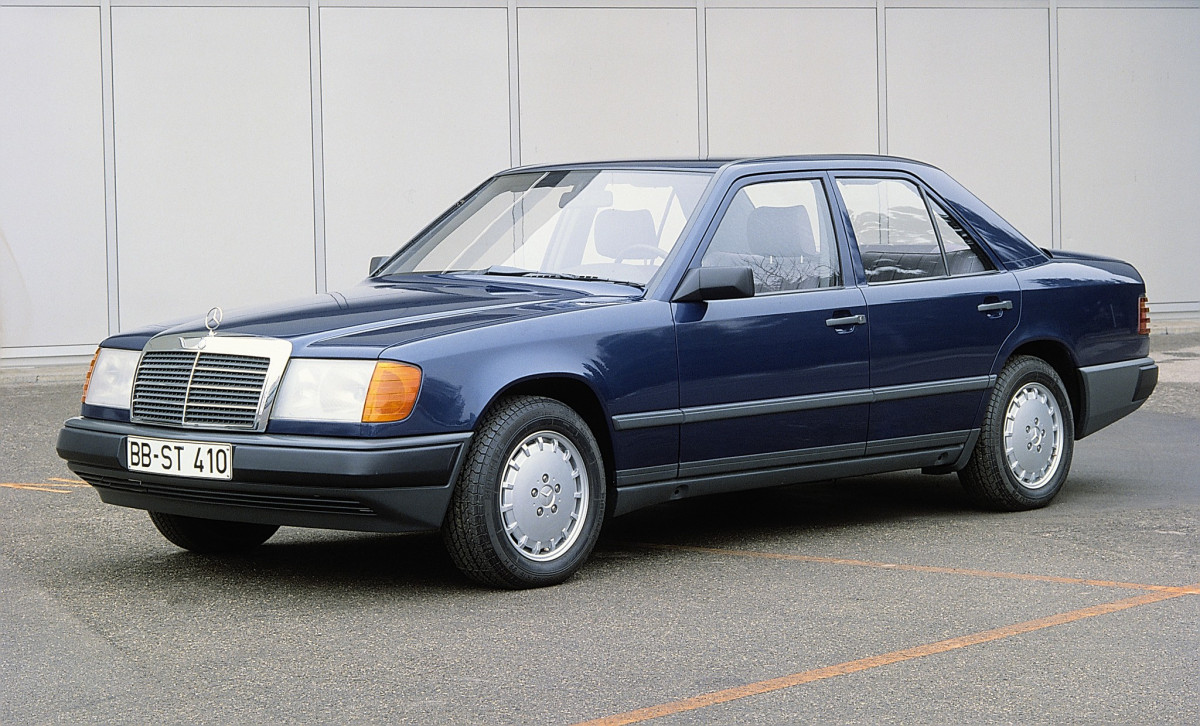

    • Daten & Fahrleistung des 200er (01.1985 - 08.1989)
      200
      Allgemeine Übersicht
      Konstruktionsbezeichnung
      W 124 V 20
      Baumuster
      124.020
      Produktionszeitraum
      03.1984 / 01.1985 - 08.1989
      Produktionsbeginn Vorserie / Hauptserie - Produktionsende
      Stückzahl
      insgesamt 110.354 Limousinen (bis 06.1990)
      Preise
      12.1984: DM 31.635,00
      04.1985: DM 32.604,00
      12.1985: DM 33.196,80
      09.1986: DM 35.340,00
      06.1987: DM 36.366,00
      02.1988: DM 37.164,00
      09.1988: DM 38.874,00
      02.1989: DM 39.672,00
      Motor
      Arbeitsverfahren
      Viertakt-Otto (ab 09.1986: Abgasreinigungsanlage mit geregeltem 3-Wege-Katalysator)
      Anordnung im Fahrzeug
      vorn, längs; stehend
      Motor-Typ / -Baumuster
      M 102 V 20 / 102.922
      Zylinderzahl / -anordnung
      4 / Reihe; 15° nach rechts geneigt
      Bohrung x Hub
      89,0 x 80,25 mm
      Gesamthubraum
      1997 ccm (nach Steuerformel 1977 ccm)
      Verdichtungsverhältnis
      9,1
      Kurbelwellenlager
      Leistung / bei
      109 PS / 80 kW bei 5200 /min (ECE-Version); ab 09.1986: 109 PS / 80 kW (mit Katalysator 105 PS / 77 kW) bei 5500 /min
      Drehmoment / bei
      170 Nm bei 2500 /min (ECE-Version); ab 09.1986: 165 Nm (mit Katalysator 160 Nm) bei 3000 /min
      Ventilanordnung / -anzahl
      1 Einlaß, 1 Auslaß / V-förmig hängend
      Ventilsteuerung
      obenliegende Nockenwelle
      Nockenwellenantrieb
      Einfach-Rollenkette
      Gemischbildung
      1 Flachstromvergaser Stromberg 175 CDT (ECE-Version); ab 09.1986: 1 Fallstrom-Registervergaser Pierburg 2 E-E
      Kühlung
      Wasserkühlung / Pumpe; 8,5 l Wasser
      Schmierung
      Druckumlauf-Schmierung / 5 l Öl
      Elektr. Anlage
      12V
      Batterie
      62 Ah / im Motorraum
      Generator
      Drehstrom / 770 W
      Anlasser
      elektrisch / 1,4 kW
      Zündung
      Transistorzündung (ECE-Version); ab 09.86: elektronische Zündanlage
      Kraftstofftank: Anordnung / Fassungsvermögen
      über der Hinterachse / 70 l
      Kraftstoff-Förderung
      Membranpumpe
      Fahrwerk & Kraftübertragung
      Rahmenausführung
      selbsttragende Ganzstahlkarosserie
      Radaufhängung, vorne
      Dreiecks-Querlenker / Dämpferbein
      Radaufhängung, hinten
      Raumlenkerachse, auf Wunsch mit hydropneumatischer Niveau-Regulierung
      Federung, vorne
      Schraubenfedern, Drehstab-Stabilisator
      Federung, hinten
      Stoßdämpfer, vorne/hinten
      Gasdruck-Dämpferbeine / Gasdruck-Stoßdämpfer
      Lenkung
      Kugelumlauf-Servolenkung
      Lenkübersetzung
      15,44:1 / 3 Lenkradumdrehungen
      Bremsanlage (Fußbremse)
      hydraulische Zweikreis-Bremsanlage mit Unterdruck-Bremskraftverstärker, auf Wunsch mit Anti-Blockier-System (ab 09.1988 Serie); Scheibenbremsen vorn und hinten
      Feststellbremse (Handbremse)
      mechanisch (fußbetätigt), auf Hinterräder wirkend
      Durchmesser der Bremsscheiben bzw. Bremstrommeln vorne/hinten
      Bremsscheiben vorn / hinten: 284 / 258 mm
      Räder
      Stahlblech-Scheibenräder, auf Wunsch Leichtmetall-Scheibenräder
      Felgen
      6 J x 15 H 2
      Reifen
      185/65 R 15 87 H
      Angetriebene Räder
      Hinterräder
      Kraftübertragung
      geteilte Kardanwelle
      Getriebe & Fahrleistungen
      Getriebe
      4-Gang-Schaltgetriebe
      Verfügbarkeit
      Serie
      Schaltung
      Mittelschaltung
      Kupplung
      Einscheiben-Trockenkupplung
      Getriebeart
      Zahnrad-Wechselgetriebe
      Synchronisierte Gänge
      I - IV
      Getriebe-Übersetzung
      I. 3,91; II. 2,17; III. 1,37; IV. 1,0; R. 3,78
      Achsantriebsübersetzung
      3,42; ab 04.1989: 3,46
      Höchstgeschwindigkeit
      187 km/h (mit Katalysator 185 km/h)
      Beschleunigung 0-100 km/h
      12,6 s (mit Katalysator 13,0 s)
      Bemerkung zur Beschleunigung
      Beschleunigung mit Durchschalten von 0 - 100 km/h; Belastung 2 Personen
      Kraftstoffverbrauch
      6,7 / 8,5 / 11,2 l (ECE-Version); ab 04.1986: 6,7 / 8,5 / 11,0 l (mit Katalysator 7,0 / 8,8 / 11,4 l)
      nach Richtlinie
      80/1268/EWG; Werte für 90 km/h / 120 km/h / Stadtzyklus
      Getriebe
      5-Gang-Schaltgetriebe
      Verfügbarkeit
      auf Wunsch
      Schaltung
      Mittelschaltung
      Kupplung
      Getriebeart
      I - V
      I. 3,91; II. 2,17; III. 1,37; IV. 1,0; V. 0,78; R. 4,27
      Kraftstoffverbrauch
      6,1 / 7,7 / 11,2 l (ECE-Version); ab 04.1986: 6,0 / 7,7 / 11,0 l (mit Katalysator 6,4 / 8,1 / 11,4 l)
      nach Richtlinie
      Getriebe
      4-Gang-Automatikgetriebe
      Verfügbarkeit
      auf Wunsch
      Schaltung
      Wählhebel in Wagenmitte
      Kupplung
      hydraulischer Drehmomentwandler im Automatikgetriebe
      Getriebeart
      Planetengetriebe
      I. 4,25; II. 2,41; III. 1,49; IV. 1,0; R. 5,67
      182 km/h (mit Katalysator 180 km/h)
      13,1 s (mit Katalysator 13,5 s)
      Kraftstoffverbrauch
      7,2 / 9,0 / 11,0 l (ECE-Version); ab 04.1986: 7,2 / 9,0 / 10,8 l (mit Katalysator 7,6 / 9,3 / 11,2 l)
      nach Richtlinie
      Abmessungen & Gewichte
      Radstand
      2800 mm
      Spur vorne / hinten
      1497 / 1488 mm
      Länge
      4740 mm
      Breite
      1740 mm
      Höhe
      1446 mm; ab 11.1988: 1431 mm
      Kleinster Wendekreis
      11,2 m
      Leergewicht (Wagengewicht)
      1260 kg; ab 12.1986: 1280 kg; ab 12.1988: 1300 kg
      nach Richtlinie
      DIN 70020 (mit Kraftstoff, Reserverad und Werkzeug)
      Zul. Gesamtgewicht
      1780 kg; ab 12.1986: 1800 kg; ab 12.1988: 1820 kg
      Zul. Achslast vorne
      830 kg; ab 12.1986: 845 kg; ab 12.1988: 855 kg
      Zul. Achslast hinten
      950 kg; ab 12.1986: 955 kg; ab 12.1988: 965 kg
      Zuladung
      520 kg
      Zul. Anhängelast gebremst
      1500 kg
      Zul. Anhängelast ungebremst
      665 kg; ab 12.1986: 675 kg; ab 12.1988: 685 kg
