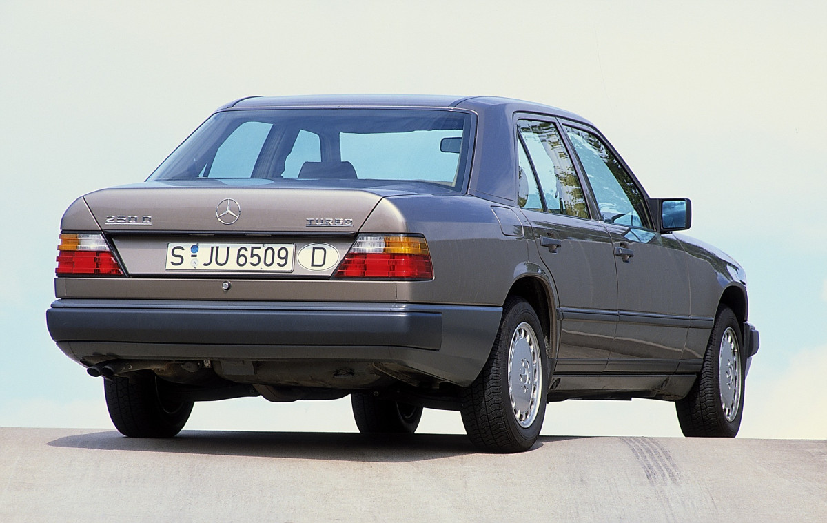

  • Daten & Fahrleistung des 250D Turbo (08.1988 - 08.1989)
    250D TURBO
    Allgemeine Übersicht
    Konstruktionsbezeichnung
    W 124 D 25 A
    Baumuster
    124.128
    Produktionszeitraum
    03.1988 / 08.1988 - 08.1989
    Produktionsbeginn Vorserie / Hauptserie - Produktionsende
    Stückzahl
    insgesamt 48.876 Limousinen (bis 06.1995)
    Preise
    09.1988: DM 53.238,00
    Motor
    Arbeitsverfahren
    Viertakt-Diesel (mit Vorkammereinspritzung und Abgas-Turbolader)
    Anordnung im Fahrzeug
    vorn, längs; stehend
    Motor-Typ / -Baumuster
    OM 602 D 25 A / 602.962
    Zylinderzahl / -anordnung
    5 / Reihe; 15° nach rechts geneigt
    Bohrung x Hub
    87,0 x 84,0 mm
    Gesamthubraum
    2497 ccm
    Verdichtungsverhältnis
    Kurbelwellenlager
    Leistung / bei
    126 PS / 93 kW bei 4600 /min
    Drehmoment / bei
    231 Nm bei 2800 /min
    Ventilanordnung / -anzahl
    1 Einlaß, 1 Auslaß / hängend
    Ventilsteuerung
    obenliegende Nockenwelle
    Nockenwellenantrieb
    Duplex-Rollenkette
    Gemischbildung
    Vorkammereinspritzung, mechanisch geregelt; Bosch 5-Stempel-Einspritzpumpe / Abgas-Turbolader
    Kühlung
    Wasserkühlung / Pumpe; 9 l Wasser
    Schmierung
    Druckumlauf-Schmierung / 7,5 l Öl
    Elektr. Anlage
    12V
    Batterie
    72 Ah / im Motorraum
    Generator
    Drehstrom / 770 W
    Anlasser
    elektrisch / 2,2 kW
    Zündung
    Selbstzünder
    Kraftstofftank: Anordnung / Fassungsvermögen
    über der Hinterachse / 70 l
    Kraftstoff-Förderung
    Kolbenpumpe an der Einspritzpumpe
    Fahrwerk & Kraftübertragung
    Rahmenausführung
    selbsttragende Ganzstahlkarosserie
    Radaufhängung, vorne
    Dreiecks-Querlenker / Dämpferbein
    Radaufhängung, hinten
    Raumlenkerachse, auf Wunsch mit hydropneumatischer Niveau-Regulierung
    Federung, vorne
    Schraubenfedern, Drehstab-Stabilisator
    Federung, hinten
    Stoßdämpfer, vorne/hinten
    Gasdruck-Dämpferbeine / Gasdruck-Stoßdämpfer
    Lenkung
    Kugelumlauf-Servolenkung
    Lenkübersetzung
    15,44:1 / 3 Lenkradumdrehungen
    Bremsanlage (Fußbremse)
    hydraulische Zweikreis-Bremsanlage mit Unterdruck-Bremskraftverstärker und Anti-Blockier-System; Scheibenbremsen vorn (innenbelüftet) und hinten
    Feststellbremse (Handbremse)
    mechanisch (fußbetätigt), auf Hinterräder wirkend
    Durchmesser der Bremsscheiben bzw. Bremstrommeln vorne/hinten
    Bremsscheiben vorn / hinten: 284 / 258 mm
    Räder
    Stahlblech-Scheibenräder, auf Wunsch Leichtmetall-Scheibenräder
    Felgen
    6 1/2 J x 15 H 2
    Reifen
    195/65 R 15 91 H
    Angetriebene Räder
    Hinterräder
    Kraftübertragung
    geteilte Kardanwelle
    Getriebe & Fahrleistungen
    Getriebe
    4-Gang-Automatikgetriebe
    Verfügbarkeit
    Serie
    Schaltung
    Wählhebel in Wagenmitte
    Kupplung
    hydraulischer Drehmomentwandler im Automatikgetriebe
    Getriebeart
    Planetengetriebe
    Getriebe-Übersetzung
    I. 4,25; II. 2,41; III. 1,49; IV. 1,0; R. 5,67
    Achsantriebsübersetzung
    2,65
    Höchstgeschwindigkeit
    195 km/h
    Beschleunigung 0-100 km/h
    12,3 s
    Bemerkung zur Beschleunigung
    Beschleunigung mit Durchschalten von 0 - 100 km/h; Belastung 2 Personen
    Kraftstoffverbrauch
    6,0 / 7,9 / 9,2 l
    nach Richtlinie
    80/1268/EWG; Werte für 90 km/h / 120 km/h / Stadtzyklus
    Abmessungen & Gewichte
    Radstand
    2800 mm
    Spur vorne / hinten
    1497 / 1488 mm
    Länge
    4740 mm
    Breite
    1740 mm
    Höhe
    1446 mm; ab 11.1988: 1431 mm
    Kleinster Wendekreis
    11,2 m
    Leergewicht (Wagengewicht)
    1410 kg; ab 12.1988: 1430 kg
    nach Richtlinie
    DIN 70020 (mit Kraftstoff, Reserverad und Werkzeug)
    Zul. Gesamtgewicht
    1930 kg; ab 12.1988: 1950 kg
    Zul. Achslast vorne
    945 kg; ab 12.1988: 955 kg
    Zul. Achslast hinten
    985 kg; ab 12.1988: 995 kg
    Zuladung
    520 kg
    Zul. Anhängelast gebremst
    1500 kg; ab 05.1989: 1900 kg
    Zul. Anhängelast ungebremst
    740 kg; ab 12.1988: 750 kg
